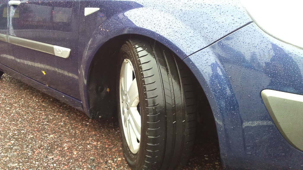

K&W tuli minullakin vastaan kun hain tähän näitä puikkoja. Mutta mutta.. muutama säröääni kuului talvikäytön osalta. Siis niistä inox 2:sista. Toki tämä oli vain nettikirjottelua ja sen lukemista mutta kun H&R monotuubista ei ollut edes mersufoorumilta haukkuja niin käännyin näihin. Toi kuva tuossa yllä, siitä pitää nostaa siis vielä se 1-2 senttiä. Täytynee laittaa roiskeläpät samalla kun alkaa ruuvata tätä kohti korkeuksia.
Tuossa lähinnä kuvaa jotta minkä verran on tuota pintaa nykyisessä Michelinin renkaassa; sen verran että ajan siis mieluummin noi pois kuin otan vanteelta ja myyn eteenpäin jne. Näiden Nervastellojen ET on "upottava" 45. Eli ei tosiaan tule ulos yhtään ylimääräistä millintuhannesta.. Olis pari spaceria (biltema) tallissa, mutta 2 != 4 . Eli kaks ei riitä neljään rillaan. Ja se on vaan 5mm mitä se tois näitä ulospäin.

Vs: GS II 2.0T (JM0W) 2005 - 7 paikkainen
Laguna00 sanoi:
Mistäs muuten hommasit? Pikaisella google/ebay haulla ei menee löytyä tuohon tuoreempaan. Pitänee jatkaa etsimistä, mutta joskus ei löydy helposti jos on verkkokaupan "sisällä"...
[quote author=Laguna00]Tuossa lähinnä kuvaa jotta minkä verran on tuota pintaa nykyisessä Michelinin renkaassa; sen verran että ajan siis mieluummin noi pois kuin otan vanteelta ja myyn eteenpäin jne. Näiden Nervastellojen ET on "upottava" 45. Eli ei tosiaan tule ulos yhtään ylimääräistä millintuhannesta.. Olis pari spaceria (biltema) tallissa, mutta 2 != 4 . Eli kaks ei riitä neljään rillaan. Ja se on vaan 5mm mitä se tois näitä ulospäin.
[/quote]
Juu, seuraavaksi ET max 35 8)

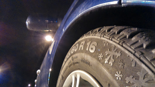

slamit.net mainosti jossain sivun kulmalla että kysy H&R saatavuuta myös muihin merkkeihin/malleihin. Sehän on tosi VAG painotteinen myymälä. Nopsaan löysivät tuolle mun autolle sopivan sarjan ja siitä sovittiin kaupat. Toimitus sitten kestikin, ilmeisesti tehtaan takia?, parisen kuukautta. Se alkoi hieman jännittää kun rapean harrasteyksikön verran kiinni nettovarallisuutta noissa osissa ja 2-3 viikon aikataulu tuli ja meni pariin kertaan. Aina asialliset vastaukset jne, mutta aloite asiakkaalta.
Oikeastaan siksi olinkin tyytyväinen että ostin osat suomalaisesta kaupasta, enkä esim random ebay kauppiaalta. Kaikki kyselyt sai hoidettua kotimaisella kielellä ja ei ollut kommunikaatio ongelmia. Siitä isot pisteet Slamitille. Eikä itseasiassa tullut aikatauluyllätysten lisäksi muita negatiivisia ylläreitä.
Talvirenkailla on toi ET puoli paremmin hallussa. Saa nähdä miltä ne näyttää alla.. Josko kokeilis niitä samalla yhden pyörän verran alle samalla kun nostaa helmoja.

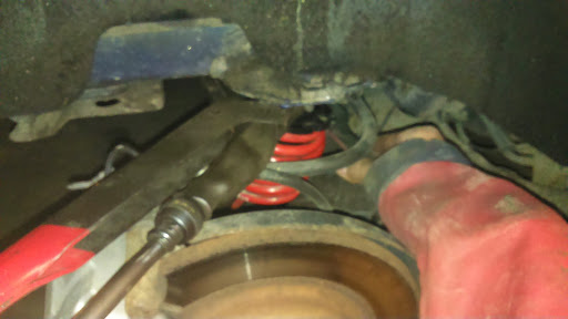

Vs: GS II 2.0T (JM0W) 2005 - 7 paikkainen - nosteessa
Tuossa hoksasin että nythän on lauantai ehtoo ja sopivasti ehtii nostattamaan tätä bussia tontista pintaliitoon. Otti about 3h ilman nosturia, yhdellä tunkilla ja parilla pukilla. Ei paha. Eniten aikaa meni oikeastaan siihen että sai ensin oikean kyljen (oli enemmän tilaa tehdä, tällä puolella) korkeuden kohdalleen. Siitä sai mitat sitten vasemmallekin kyljelle.
En saanut vaan tunkkia auton alle ihan heittämällä. Piti ottaa tuosta tunkista pois tuo "kuppi". Sekä kammeta auton kylkeä ylöspäin sopivalla vääntövarrella että tunkin sai ujutettua tunkinkorvakkeo en alle tukevasti. Tämä tosin on omavalintaista haastetta tekemiseen ;D
Istui muuten tukevasti auton kylki tunkin päällä kun sen siihen ensin sai nostettua.
Se mikä säätämisestä näin jälkijättöisesti teki haastavaa, oli takapää. Takapään säätämiseen kun ei paketin mukana tule työkaluja. Etupäähän tulee sopivat työkalut mutta se takapää.. Siihen ei sovi oikein kumpikaan etupään työkaluista. Lisäksi takemmat iskunvaimentimet nostavat taka-akselin sen verran ylemmäs, että käytännössä on irroitettava iskarien alapultit jotta saa edes kohtuullisella voimasanojen määrällä pyöriteltyä lisää maavaraa autoon.
Takapään jousikorkeuden säätämiseen valitsin sitten tuon "isompikitaisen" etupään avaimen ja isot putkipihdit. Putkipihdeillä kiinni jousilautasen yläpäästä ja isokitaisella avaimella säätöä pyöritettelemään. (sorry tärähtänyt kuva..)
Kokeilin ensin tätä ilman että olisin nostanut koko peräpään ilmaan, mutta ei hyvää päivää.. Sain noin 1 cm korkeutta lisää mutta sitten alkoi pistää jousi niin paljon vastaan ettei kiertäminen olisi ollut enää järkevää.
Mittasin tuossa noita säätimiä rullaillessa että 1 kierros = 0.5cm korkeutta. Tämä oli sama edessä ja takana. Se vaan että takana tuo jousen progressio (?) tekee ekan kierroksen jälkeen säädöstä tosiaan turhan jähmeää hommaa.
Auton sain sopivaan talliin että lattia oli kohtuu tasainen. Uskalsin tunkata takanurkat pukkien varaan kylki kerrallaan. Vaikka tämä edellytti sitä että toisen pukin ollessa paikallaan, oli toinen kylki nostettava täysin ilmaan ja sitten aseteltava pukki tunkin korvakkeen kohdille ja laskettava tuo ristikkäinen etukulma tuolta 40cm korkeudelta maahan.
Hieman jännitti, hieman heilui, mutta hyvin meni kun maltilla jaksoi laskea tunkkia.
Kun molemmat takarenkaat olivat ilmassa, irrotin takaiskareiden yläpään pultit momentista hieman löysälle ja avasin iskarien alapään pultit. Tässä olikin koon 10 kuusiokololle käyttöä ja 19mm hylsylle käyttöä. Tuo Makitan mutteriväännin muuten nopeuttaa tekemistä ihan mukavasti.
Kun alapultit oli löysällä, muttei irti, asettelin tunkin toisen puolen askelin alle, niin että saan tunkilla säädettyä korkeutta. Ensin hieman ylöspäin että sai iskarien alapultit auki, sitten reilusti alaspäin että jousien pännin sai helpottamaan. Kokonaan ei pännistä kannata päästää, koska jousien asettelu jousilautasineen paikalleen on haastavan ja vittumaisen välimaastosta. Tätä säestää ripaus mahdottoman tuntua.
Mittasin noille takapään jousille 30mm tyhjää säädettävän jousilautasen yläpäähän. Sitten taas akselia ylöspäin, iskarien alapäät hollille, auto renkaille ja varosasti laskin sen alas pukeilta. Ensin sen puolen jonka viimeksi olin tunkannut ylös ja sitten se puoli jonka ekana tunkkasin ylös. Takaiskunvaimentimien pultit kiinnitin asennustiukkuuteen auton ollessa renkaillaan. Jep, lattian ja peräpään väliin mahtui asentamaan räikällä ja kuusiokololla. Melko akrobatiaa se oli mutta piukalle sain :)
Mittasin korkeudet ja totesin että valmista tuli. Etäisyys renkaan keskeltä 34 cm kaareen, takana. Edessä samaan korkoon päästiin kun säädin lukitusmutterin alapinnan 36.8 mm korkeudelle alimman säätökierteen kohdalta. Etupäätä säätäisi vaikka milloin tahansa. Huomattavasti helpompi rasti kuin takapään säätö. Mukana tulleet työkalut ovat tähän säätämiseen tooodella passelit. Ja notekasti toimivat kääntölaakerit on myös poikaa 8)
Auto on edelleen kiva ajettava, vetoakseleista aiemmin välittynyt väpätys 20-33kmh vauhdissa ei enää tunnu niin kuin alempana uidessa. Tosin tässä ei ollut nyt koeajolla porukkaa kyydissä joten paha sanoa vielä sen enempää tuosta. Silminnähden tuo auto kuiten nousi ylemmäs. Ja toi mun tunkkikin menee auton alle helpommin. Tosin ilman tuota kuppia, sen kanssa ei ole toivoakaan..

Ei näkynyt kuvaa talvirenkaista ;) On toi edelleen _matala_ 8)
