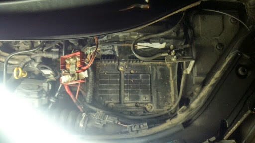

Tuossa pistin merkille että tarttis noi moottorin tukikumit vaihtaa. Samalla muistelin että se akkuhan on tässä alkuperäinen. Ja mielessäni kuolasin jo asentavani tähän 100A akun, koska laturi tiputtelee 120A tehoja ittestään ulos, vai oliko enemmänkin.
Mutta sitten kurkistin pellin alle. Eihän tänne mahdu kun 28cm leveä, 17,5cm syvä ja 20cm korkea akku. Joten melko pieni sen on oltava.
Samalla mulkaisin alkuperäisen akun pintaan. Valmistettu Toukokuussa 2005. Jokohan 9½ vuotta tosiaan olis kohtuu aika vaihtaa akku. Mutta akun pinnassa oli muutakin infoa CCA 710 siinä luki. Se riitti minulle.
Nyt oli siis tiedossa se että mitä akulta tarvitaan. Koon on oltava siis 28x18x20 cm kokoinen ja yli 700 virranantokyky kylmästartissa niin osuu kohdalleen.

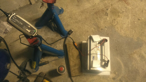

Joten akkukaupoille ja sitten uusi akku täyteen latinkiin. Ctekkiä naamariin yhden yön yli:
Sitten vanhan akun irroitteluun. Hieman ahdastahan tuolla on juu. Mutta akun lukitus pala on kiinni 13mm kannalla olevalla mutterilla. Tässä on myös joku isohko Torx kanta mutten sitä käyttänyt. Makitaa perään ja pultti irti.
Navat aukesi tässä tapauksessa 10mm kannalla olevien muttereiden höllentämisellä.
Akkukotelon pohjalla oli melko mukavasti kesän jäljiltä kärpäsiä, ampiaisia ja ties mitä. Puhalsin roskat paineilmalla tuon kotelon pohjalta pois.
Uuden akun paikalleen sijoittelu olikin sitten rahtusen haastava homma. Miinuspuolen kaapeli, joka tuli akun etupuolelta, halusi patologisesti päästä tuonne uuden akun alle. Ei hyvä. Mutta jonkin ajan säätämisen jälkeen löysi akku paikalleen, ja napojen puolen seinämän sain kohdistettua sille kuuluville "leuoille" jotta jää kunolla kiinni kun lukitsimen kiristää paikalleen.
Samalla laitoin tuon Ctekin laturin "hännän" napoihin kiinni, kun nyt kerran oli paikat auki. Osa itsessään maksoi 5,90€ joten näin sen sijoittamisen tässä konkurssissa pieneksi pahaksi.

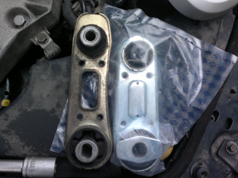

Orkkis numerolla 82 00 777 542. Takatuki. Ristus. Tähän ei oikein tarjota mitään missään. Febin listaus ei tunne tähän 2.0T moottoriin kyseistä osaa. Ilmeisesti tämä osa on jossain tooodella alhaalla, koska pulttien kiristysmomenttien havaintokuvassa pultit on kanta alaspäin.
Edittinä jälkikäteen viisastuin ja tämän osan numero onkin 82 00 042 454. Tuolla numerolla Febi löytää tuon lyhemmän lipareen omasta luettelostaan. Joskin 2.0T ei ole listalla yhteensopivien joukossa. Vaikka se sitä tässä tapauksessa kuitenkin on...
Eli käsittääkseni tässä olisi tämä lyhyempi lipare:
VS. tämä pitkä klap (29593)i:
Siis tuossa Dialogysissä piirretty kuva tästä osasta on ihan saman näköinen kuin Febi 29586 - jota käytetään diesel moottorien kanssa paljon.
Nimark tarjoaa tähän osaksi tuota noin 30 cm pitkää tankoa (vrt febi 29593). Ja mm.. mutta kun Dialogys ei piirrä moista mojovaa kepakkoa tähän paikkaan, enemmänkin juuri tuon Febi 29586 osan kokoista..
Dialogys kuvaa (unohtakaa tuo pyöree kiekko tämän osalta):
Onko kukaan kanssa JM0W kuski vaihtanut näitä ja tietäisi varmaksi sanoa mikä osa tuonne tulee :) Helpottais hieman hankintaa ja asennusta kun kerralla sais kaikki nämä vaihtaa :D Ja on sen verran v-mäisen näköisissä paikoissa nämä osat, että mieluummin vaihdan 30€ osat vanhojen tilalle kuin 5-10€ osat..

Se oli tosiaan tuo lyhyt osa näistä joka oli se sopiva.

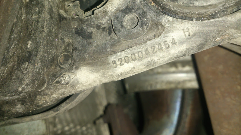

Tuo aprikointia teettävä tuki löytyy käytännössä ihan auton pohjan tasalta. Apurungon ja moottorin välistä. Tämän kuvittelis olevan helppo vaihtaa sitten aikanaan.
Lähempi tarkastelu paljasti että osanumero onkin 82 00 042 454 eikä tuo dialogysin mainostama 82 00 777 542
Eli tämä helpottui huomattaasti tämä osien tilaaminen. Olipa kiva että toi numero oli laitettu tuohon ihan liki/tykö/hollille :) Tämä selittää myös sen että miksi Febin listalta ei löytynyt tuolta 777 542 loppuisella numerolla osaa - koska sielä on käytössä tuo 042 454, joka on sama kuin mm. diesel pannuissa.
Ylätuki näytti edelleen yhtäläisen oloiselta kuin aiemin löytämäni osa. Akkukotelon alle en lähtenyt kurkkimaan, ehkä ns. asentajan peili olis ihan asiallinen ostos. Jossain tuolla se taitaa siis olla. Eiköhän se löydy.

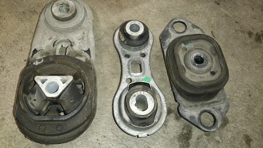

Tukikumit kävin vaihdattamassa. Tuttavan pajalla, koska omilla työkaluilla ei maistunut lähteä kokeilemaan noita pultteja auki. Eritoten alemman takatuen pultteja. Mieluummin 1000nm iskevällä paineilmavääntimellä - tällä noi lähtee auki kun tyhjää.
Tukikumeista kaks oli suht helpossa paikassa. Alin takatuki oli selkeästi helpoin. Sen vaihtamiseksi pitää tuo pohjamuovi irroittaa ja sitten se onkin yksinkertaista pultit auki ja osa vaihtoon.. Kone ei edes keikkaa pahasti kun tämän ottaa irti, vähän eteenpäin tarjoais itteensä.
Sitten se oikealla ylhäällä takana oleva heilahduksenvaimennin. Tää oli tosi finito tämä osa. Siis ihan veltto, ponneton ja antoi jokasuuntaan periksi kun vähän käsillä väänsi. Uusi ei juuri periksi antanut.

Mutta sitten toi vasen tuki. Se oikeastaan näkyykin ylläolevan viestisarjan viimeisessä kuvassa. Tarkemmin sanottuna toi yksi keltapassivoidun näköinen pultti on toinen niistä uuden kannakken "päätypulteista".

Sitten pääsee tuohon varsinaiseen osaan käsiksi. Jotta sen voi irroittaa, pitää kone tukea alapuolelta hemmetin tukevasti. Koska muuten koko aski+kone tipahtaa vasemmalta kantilta johtojen/letkujen varaan. not nice. No näin ei käynyt meillä mutta varoituksen sanana muille..
Sen jälkeen saa viimeisenkin pökäleen pihalle ja osat vaihtoon. Kasaamista piisaa.

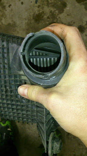

Mutta mutta. En tiedä itkeä vai nauraa. Katsoin tuoa ilmanputsarin koteloa.
Siinä on tommoinen hädintuskin 1" reikä mistä ilma "tulee" läpi suodattimelle.
Ei ristus, tuon mehupillin läpi tää vehje hengittää?!?!
Mietin tuossa vakavissani jo että tätä ilmanottoa pitää parantaa. Mutta se vaatii melkoisesti tekemistä.

Lisäksi vanha kuminen vaimennin pitää irroittaa tuosta toisesta metallisesta kiinnikkeestä, jossa on pakoputken kiinnitykseen osallistuvat pulttien vasteet. Tämä onnistuu esimerkiksi mun tapauksessa raa-asti vaan repimällä - vulkanointi oli menettänyt tehonsa metallin ja kumin väliltä jo hyvän aikaa sitten. Toisesta kannakkeesta sain sitten oikein puukolla veistää tuon kumisen kannakkeen irti JA metallisella harjalaikalla (smirgelissä) riivin loput kuminrämmäleet irti metalista.
Ohessa kuva kuinka metalliset kappaleet on saatu vanhoista kumeista irti JA sovittelen siinä jo uutta kannatinta paikalleen, kera parin pultin. Sovittelussa huomasin, että tuon kuvassa alemman metalliosan "leukaa" pitää venyttää aukipäin jotta uusi kannatinkumi sopii paikalleen. Tämän venyttelyn tein sitten myöhemmin liian lepsusti toiseen kannakkeeseen, mutta siitä myöhemmin lisää.
Sovittelun jälkeen näytti yhä siltä että tästä tulee vielä ihan toimiva patentti. Ehkä parempi kuin Ranskassa uutena?
Ok. Eli perusrakenne toimii. Nyt pitää enää tehdä pulteista kiinteät parit, hitsaamalla ne yhteen. Ja lisäksi kaarevaan runkoon pulteille pidike sekä tuohon pakoputkeen tulevaan osaan myöskin pidikkeet. Elikkä. Kuusi metallista custom-osaa tartteis askarrella ja neljä pulttiparia.
Jotta pulttiparin saa hitsattua yhteen, on pulteista puhdistettava sinkkaus yhteen hitsattavista kohdista. Tämä onnistui tuossa edellä mainitussa harjalaikkasmirgelissä. Sitten niille on tehtävä jigi tms.. Jotta ne saa pysymään suorassa linjassa toisiinsa nähden hitsauksen ajan. Mä en jaksanu rueta rakentelemaan. Joten otin ihan magneetin ja laitoin työntömitalla mitattuna pultit oikealle etäisyydelle toisistaan. Näin.
Sitten hitsausta rutokseltaan (joo en oo kovin pro) joka parille ja valmista tulee. Tai melkeen. Oikeassa laidassa siistitty versio, kolme muuta ovat vielä siistimättä.
No tottakai näissä tuli kämmättyä. Mitenkäs muuten :D Eka pari, se tuli liian lähelle toisiaan. 2mm alle tavoite mitan. Tämä oli kuitenkin merkityksellinen mitta, koska mutterit ottavat kiinni toisiinsa tällä mittatuloksella. Kyllä, mutterit saa kiristettyä kiinni asti, ne vain hieman tönäisevät toisiaan, mutta vähän toi jäi mua vaivaamaan. Paremmankin olis voinut tehdä. Jos olis vaan ostanu niitä pultteja muutaman extan kaupalta samalla kun oli niitä ostamassa mutta kun ei, optimisti ei osta varalle muuta kun prikkoja 8)
Tässä valmiimpia kappaleita. Kiillotettuinakin jo..
Syvyyskin näyttää riittävän. Toki mittailin tätä jo kaupalla ollessani.
Eli pultit on nyt kasassa. enää ne custom metalliosat. Otin niistä ensin ihan raakamittoja ja aloin pyöritellä siitä sitten tarkempia osia. Ohessa kuva jossa paperille liipaistuna mittoja alkuunsa. Ja sitten piirsin jo vähän tussilla hitsaus paikkoja kappaleisiin jotta mistä kohtaa otan ja liitän hitsaten pellin kannakkeeseen:
Tässä jo 10mm rei-illä yksi kannakkeen metallinen kappale liki valmiina hitsattavaksi.
Ja yleensä ottaen mittoja jos jotakuta kiinnostaa:
Tuo yllä olevissa kuvissa näkyvä kannake tarvitsee vielä tuohon lisäksi vastapalan. Mutta tämän mä keksin vasta yön yli nukuttuani. Siitä myöhemmin ehkä lisää. Ajattelin meinaan aluksi että neljä custom metallikappaletta olisi riittänyt. Bullshit. Ei millään. Ehkä jopa kahdeksan olis ollu syytä tehdä.
Sitten sen koriin tulevan kannakkeen kimppuun. Siihen tämmöinen "miekanterä" tuli taiteiltua:
Toisesta kuvakulmasta samainen osa.. Huomaa detailien taso :P
Joo, meni muutama kappale pieleenkin. Kaksi kappaletta sain näistä kaiken kaikkiaan ruvelle pylväsporakoneella reikiä tehdessäni. Tässä yksi niistä. KÄvi ajatuskatkos, kun jyysteitä poistaessani käyttämä 11.5mm terä jäi paikalleen - vaikka piti tehdä lopullista 10.5mm reikää. No äkkiäkös uuden tuollaisen käikäleen teki.
Sitten ensimmäinen kierros customoituja kannakkeita paikalleen ja alkaa näyttää tältä:
Kääntöpuolelta, mistä näkyykin kuinka kuvassa puuttuu tuo "kolmas" tuki, jonka totesin yön nukuttuani tarpeelliseksi. Eli kuvan alempien pulttien tueksi tarvititin muttereiden puolelle yksi kannake lisää.
tässä kyseinen tuki paikalleen mallailtuna (lukkopihdeillä)
Lukkopihdit tuli vaan hitsattua perkels kiinni tuohon kappaleeseen ja toi kappale ei oikein ottanut kiinnittyäkseen kannakkeen puolelle. Joten alkoi hieman ahistamaan tyhmän päätä että miten tämän kuumaliimauksen sitten teet kun ei oikein ota onnistuakseen. Kaks kättä tarvitaan kuiten tekemiseen, toisella raapia päätä ja toisella käyttää MIG:iä.. Joten keksin että laittaiskos sitä vaan tuon pultin paikalleen, väliin yhden mutterin ja vastakkaiselle puolelle toisen mutterin. Näin sais aikaan vähän niinko jigin tapaisen ja tuon osan "Pultattua" paikalleen. Hieman riksaabeli vaihtoehto, tuotantoon tulevien kierteiden päälle EI voi lentää histaus roiskeita kiinni. Se olis katastrofi. Mut hei, tässä kohtaa hommia oli tehty jo 5 tuntia, joista 4 lauantaina ja 5. tunti sunnuntaina. Maanantai on jo ovella ja yhdet jalkapallotreenitkin pitää vielä vetää tässä sunnuntain puolella. Normi settiä.
Elikkä, nyt siis alkoi pysyä tuo kappale halutulla paikallaan jotta saa tuon hitsattua kiinni.. Sitten edessä oli enää samat jumpat toiselle kannakkeelle.
Ja lopuksi koko komeus uuniin paistumaan, mustissa maaleissa. 160' ja 60min paistoajalla.
Uunista tuli ulos valmista tavaraa:

Sitten auto tunkin varaan, parit pukit "hollille" varmistamaan ja varsinaisiin asennus hommiin.
Takempi kannake paikallaan. Ai että. sopii ja passaa kun olis sinne pitempäänkin tätä suunniteltu (eikä hätäseen lauantaina iltapäivän puolella].
Keskimmäinen kannake:
"Vanhat" kannakkeet viimeisessä kuvassa. Vulkanointi oli täysin pettänyt takemmasta kannakkeesta ja se on katastrofaalista se.
Koeajolenkillä mukaan tarttui sikspäkki Olvia, kolme pitsaa ja helvetin hyvä mieli. Putki ei kolissut vaikka liikenneympyrässä paahtoi 60km/h (ohhoh, tulikohan kirjoitus virhe kun oli kuiten 50km/h alue) lasissa kohti apexia. Avot. Jää seurantaan miten tää hätäseen tehty osa kestää. Harmi ettei ollut 2mm pelliä mistä tehdä noita custom osia. Mielestäni tää olis sen tarttenut. Mutta menkööt tuolla 1mm paksulla. vai 1.5mm paksulla. Jompaa kumpaaa oli, muttei 2mm.
