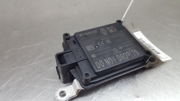

Tuon näköinen litteä tutkasensori siellä muovilevyn takana on piilossa. Hyvin litteä ja pieni osa. Ja sensori on suoraan takana kiinni siinä alagrillin tasaisessa kohdassa.
Tuossa on Clio V:n vastaava. Tuo tutkasensorin muovikehys/suoja tuntuu Capturissakin kun työntää sormet sen etulevyn taakse.

Ei sitä konepellin alta näy mitenkään, tutkan sijoitus löytyy myös ohjekirjasta https://gb.e-guide.renault.com/eng/Captur-2/SAFE-DISTANCE-ALERT

No eikös tuon tutkan sijainti ole jo yllä selitetty moneen kertaan ja sijaintia nuolin osoittava sivukin manuaalista napattu peräti kahteen kertaan. Lisäksi yllä on pari linkkiä, minkä takaa löytyy useita valokuvia kyseisestä tutkakomponentista osanumeroineen....:) Mitenkä tuon nyt paremmin voisi ilmi tuoda....
Konepellin kautta tuolle tutkalle ei yletä. Käsiksi pääsy vaatii luultavasti alemman etusäleikön pois purkamisen, koska tuo tutka-anturi on säleikössä kiinni sen suoraan sen tasaisen kohdan takana....

Itse anturi näyttää tosiaan olevan umpeenvalettu muovilaatikko ja ympärillä vielä tuollainen laatikkomainen suojakehä johon se kiinnittyy, joten sinne tuskin menee vettä tai lunta..
Kannattaa keskittyä pitämään tuo edellä mainittu tasainen kohta puskurin ulkopuolella puhtaana lumesta ja jäästä.
