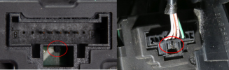

Periaatteessa paneeli on jo paikoillaan. Ruuvit puuttuu. Mutta ohjauspaneelin kanssa on ongelma. Se liitin mikä päättyy avainkortin laatikkoon - se ei irtoa. Se ei irronnut silloinkaan kun otin paneelin pois, joten keksin pujottaa se koko kehys paneelin läpi. Mutta nyt olin unohtanut sen. Ei millään viitsi ottaa paneelia taas pois kun vihdoin sain sen paikalleen. 2 t tappelin sen johdon kanssa. Yritin keksiä sopivaa meisseliä millä painaa lukitinta sisään. Sama juttu kuin alunperin oli niiden etuvastus liitäntäpalikoiden kanssa. Vanha muovi on tietty niin kovaa ettei millään vapauta sitä nystyrää joka lukitsee sen liittimen.
Swavon
179
Ei lähde johtonivaska millään irti avainkortin kehyksestä. Eikö kukaan ole törmännyt samaan ongelmaan? Löysin netistä kuvia kortinlukulaitteesta josta on irrotettu tuo johtopistoke. Kehyksessä näkyy kyllä reikä. Tavallisesti pistoke vapautetaan painamalla alaspäin mutta ei onnistu tässä. Ei aavistusta millä meisselillä tuo irrotus tapahtuu?

Eipä tuossa oikein muuta logiikkaa taida olla, kuin kammeta tuota punaisella ympyröityä liittimen osaa kuvaan nähden alaspäin, kun niissä näkyy tuo lukitusnasta sillä kohdin olevan. Tuossa oikeanpuoleisessa, sinulta varastetussa kuvassa näkyy liittimen lukitusosan keskellä ura, josta ilmeisesti esim. lattapääruuvarin saa työnnettyä sisään, ja sitten kammettua tuota lukitusosaa alaspäin (siis liitekuvan suunnassa alaspäin) ja nostettua sitten liittimen sieltä ylös.

Kuten kuvasta näkyy, yritetty on kaikin mahdollisin välinen. kulunut on kun pihdeillä yritin puristaa aluksi. Äsken oli mukana kaverikin. Se lukitseva väkänen ei liiku yhtään mihinkään. Ei meissalillä eikä muillakaan välineillä.
Sain kyllä pelkän avainlukuelektroniikkalaatikon irti. Mutta eipä se riitä. Jotta korttilukijan saisi paikalleen ja johdon kiinni, täytyy johtopistoke irrottaa. Pujotusaukko kun on niin pieni.

Kokeile vielä painaa liitintä ensin sisäänpäin ja sitten meisselillä vääntää kolosta siten, että kärki työntää poispäin liittimestä ja sitten siinä asennossa pakettina ulos. Jos ei auta, niin ei kai tuossa auta kuin kirurgisesti operoida liitintä. Dremelin laikkaterällä leikkaa tuon lukitusosan pois. Tai kuumentaa mattopuukon terää ja leikkaa sillä. Ei kuitenkaan liikaa lämpöä, ettei koko liitin sula:)

Ilmeisesti tuo lukitus on kuitenkin alunperin ollut sellainen, että tuosta jälkimmäisen kuvan ympyröidystä osasta ihan keskellä olevasta pikkureiästä työnnetään piikki ja sillä raotetaan salpaa. On vain jo nyt aika muussautunut... Mutta kyllä se varmasti paksulla neulalla vielä avautuu.

Kyllä meisseli siitä läpi sopii. Tai paksumpi neliö alapuolelta, vastakierreporan kiinnityspää kun oli sopivan kokoinen. Yritin kammeta myös kuvassa näkyvää uloketta ohuella meisselillä sisältäpäin (laatikon sivusta) alaspäin. Siihen suuntaanhan sen lukituksen pitäisi päästä nähdäkseni kun se väkänen kerran ylhäällä on. Näyttäis siltä kuin se näkyvä uloke olisi sisältä u-kirjain mutta se ei liene mahdollista.
Juuri näin.
3milliä leveä "markan mensseli" sopii koloon juuri ja juuri.
