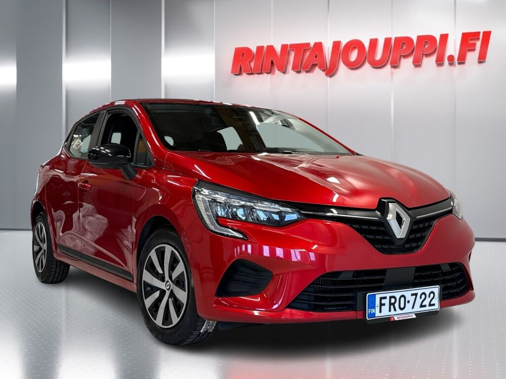

Tässä Rinta-Joupin myynti-ilmoituksessa on jo aikamoinen kukkanen väittää pre-faceliftin autoa vuosimalliksi 2024 :).
Toki rekisteröity marraskuussa 2023, eli varmasti viimeisiä sen mallin autoja, vähän sama kuin oma entinen Festival malli
joita myytiin maahantuojan varastosta vielä 2021 kevääseen asti vaikka autot olivat ns. 2020 vuosimallia mutta niihin toki
tuli rekisteröintipäivämääräksi 2021 vuosi. Tuo vuosimallimäärittely on näköjään aika suuripiirteistä ja näköjään myyjästäkin kiinni.
