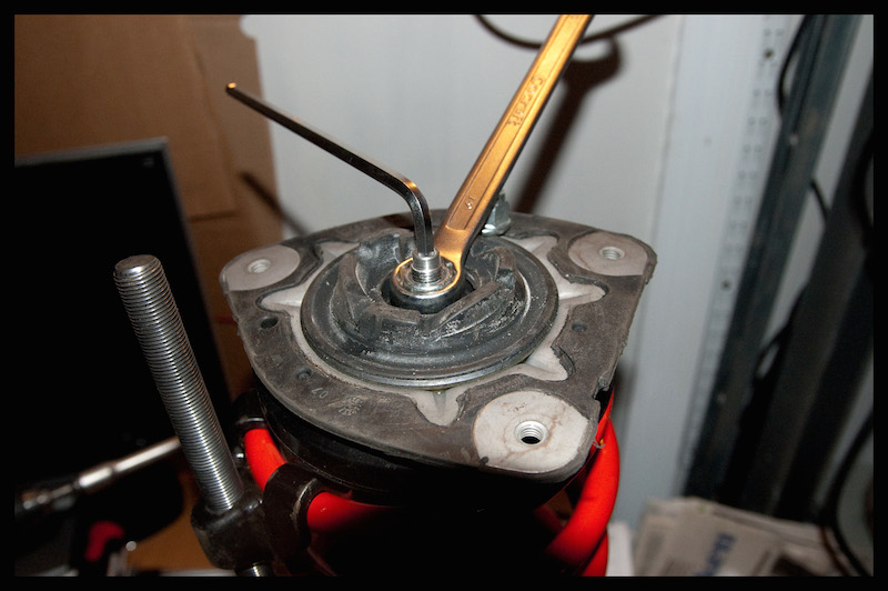

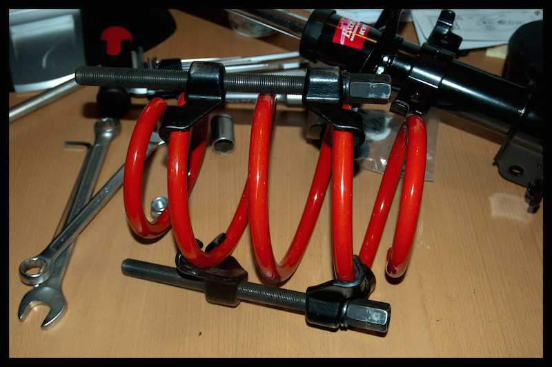

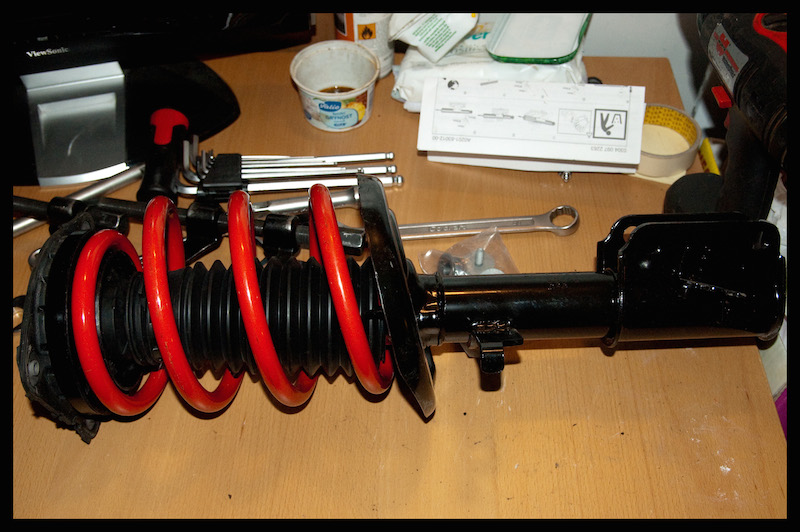

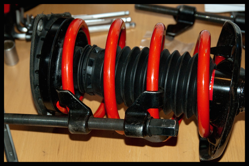

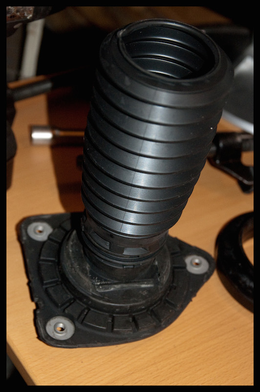

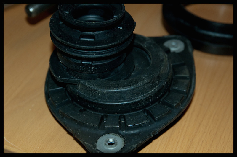

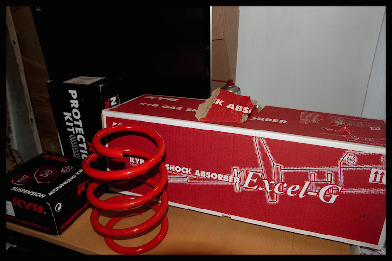

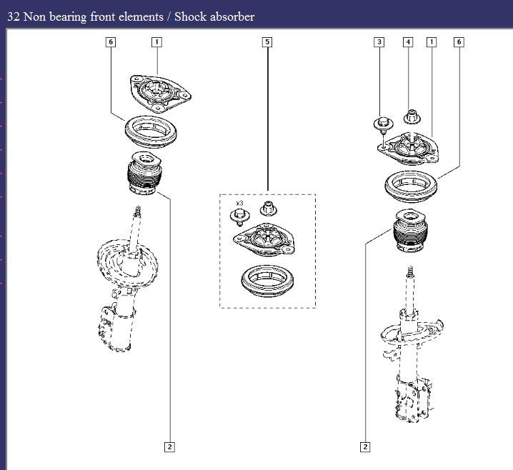

Kiitokset Laguna00 jotta sain vahvistukset tästä kokoonpanosta:
Ei muuta kuin availemaan laatikoita...

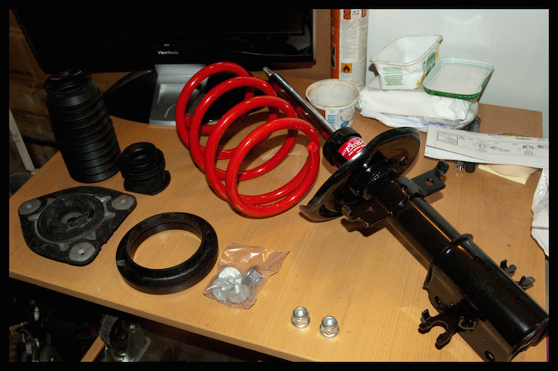

...ja tavaraa pöydälle:
Pieni suojus liutetaan tolpan yläpäähän...
... ja käännetään 90 astetta jotta lukittuu. Sitten vielä isompi suojus päälle:
Puristetaan jousi...
... ja laitetaan se iskariin, lisätään kääntölaakeri ja sit yläpää:
Kiristetään iskarin yläpään mutteri (normaalisti vedän pulttipyssyllä mutta nyt ei ole mahkuja).
Ja tolppa kasattu:
Jouset on Cobran -40mm. Päätin vaihtaa myös iskarit kun autolla kuitenkin ajettu jo yli 160tkm, ne olis mennyt madalluksen myötä saman tien. Ja nyt saa etuosan vaihdettua pakettina, ja jos joskus myy tai haluaa muuten vaan vaihtaa (jos vaikka kw:lta tulis korkeussäädettävä), niin sitten saa taas pakettina eteenpäin.

Toi Excel-G Mulla on ollu omassa Lagunassa vuosia noi alla ja pelkkää hyvää sanottavaa niistä. GTS:n sarjassa tulivat mukana.
Mutta tosiaan kannattaa kunnon työkaluilla noita puuhastella paikalleen, vajailla kaluilla ei tuu kun meisseli ottaan ja puolivalmista.

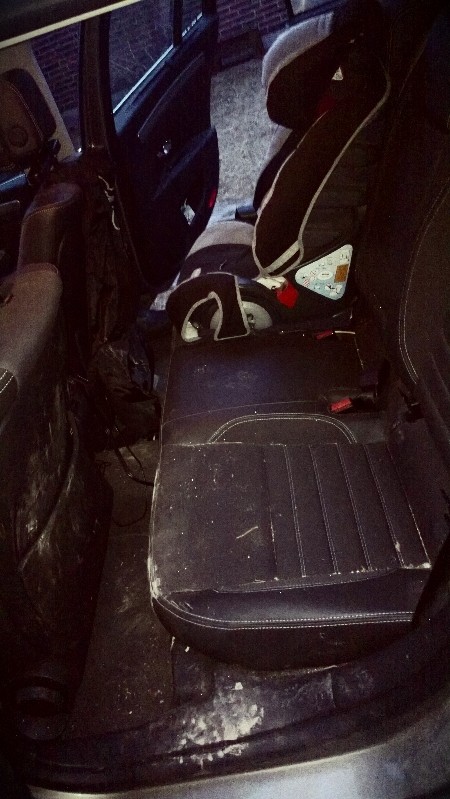

Lapset voivat sotkea auton todella nopeasti ::)

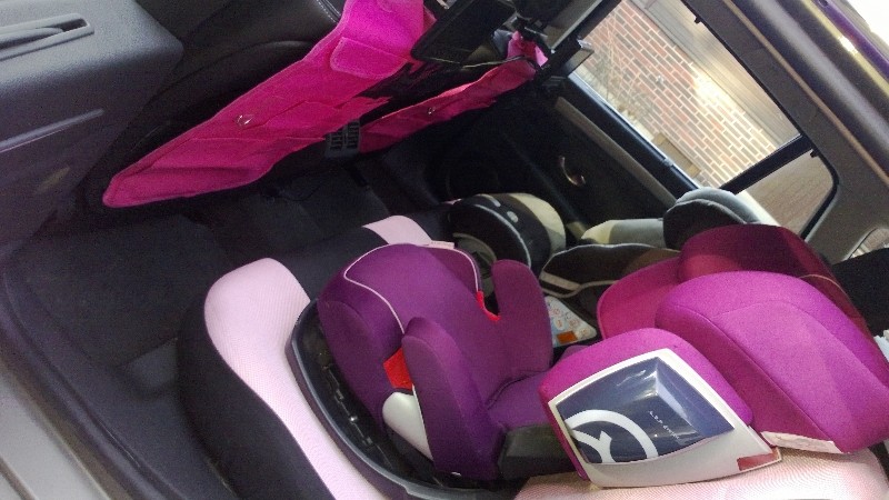

No pienen (eli ison) siivouksen jälkeen pientä päivitystä takapenkkien prinsessoille.
Näissä Biltsun suojissa on vetoketjut, eli voin edelleen kaataa takapenkit 1/3-2/3 erikseen.

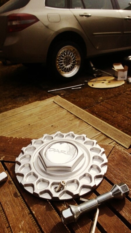

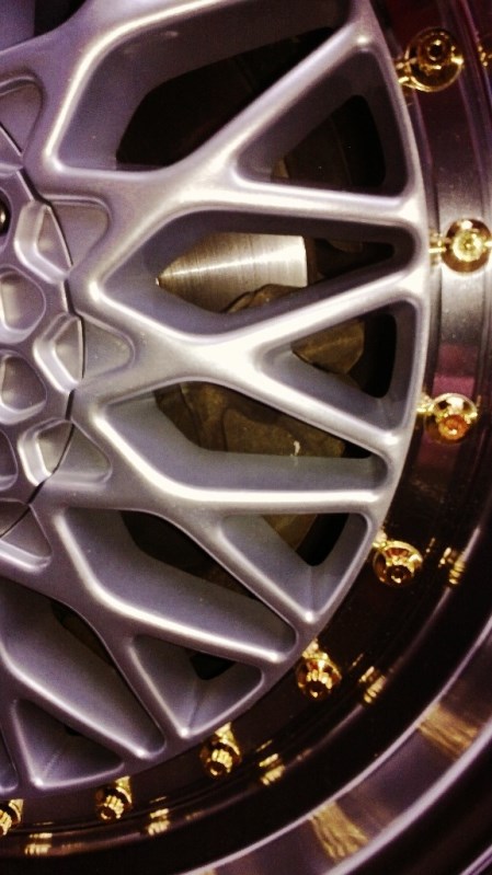

Ja nyt kun on pääsiäinen ja lunta tulee vain vähän, niin kesävanteet alle!
... jos ne suostuu menemään :o
Ihan ensimmäiseksi haastetta tuo toki kehään se, että jos mukana toimitetut pultit on liian ohkaiset!
Tietenkin maanantai ja kaikki kaupat kiinni. Jos laittaa orkkispultit, niin niissä on se prikka pohjassa, mikä tekee sen että jää pulttien pää liian ylös ja keskilätkää ei saa paikalleen. No, kävin kakkostallilla ja satuin löytämään pränikät oikean kokoiset pultit. Homma jatkuu...
... saan kaikki paikalleen, ja tyytyväisenä lähden liikkeelle...
... mutta en lähdekään!
Aika vaikeata on auton liikkuminen jos vanteet ottaa jarrusatulaan kiinni...
Ja taas kakkostallille, mutta sieltä löytyneet 3,5mm spacerit ei auta. Eikä riitä edes 7mm kun kokeilin laittaa samalle puolelle. Eli ei muuta kuin noi 20mm spacerit paikalleen ja homma skulaa taas.
masi
267
Vs: Laguna Sport Tourer -11 2.0dCi 175hv A: Kesävanteet!
... mutta lopputulokseen olen tyytyväinen! 8)
Aluksi mietin että miten nämä istuu, mutta omasta mielestä sopii tosi hyvin. Eteen hommaan vielä 5-10mm kapeammat spacerit niin se on siinä.
