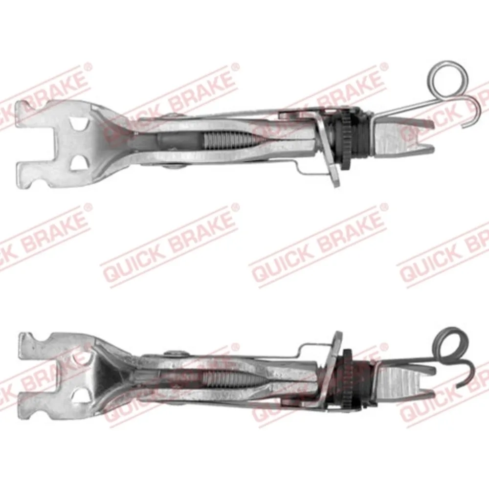

Mistähän vois löytää kunnon räjäytyskuvan ko vekottimen takarummusta? Se on ainakin selvää että se automaatisäädön tanko ei enää toimi ja sitten kiinnostaa vielä laakeripesän osat.

Takarumpu ja laakeripesä on yksi ja sama osa, eli laakeripesä (ja laakeri) lähtee rummun mukana.
Jos automaattisäätö ei toimi on syy yleensä liian tiukalla oleva käsijarruvaijeri joka ei pääse palautumaan tarpeeksi.
Alla kuva, jos sinisellä ympäröity käsijarrun vipuvarsi ei pääse täysin palautumaan (kuvassa vasempaan laitaan) ei sen liikevara riitä (punaisen nuolen osoittamaan suuntaan) siirtämään automaattisäädön hammaspyörää (joka ympyröity keltaisella) niin että automaattisäätö siirtää jarrukengät lähemmäksi rumpua.
Näin käy mm jos käsijarrua mennään säätämään vaijerista, vaijerissa oleva säätö on vain että vaijerista otetaan ylimääräiset löysät pois (käsijarruvaijeriin siis täytyy jättää hivenen löysää jotta automaattisäätö toimii).

Jeah! Tuo atraimen mallinen, keltaisella ympyröity metallilirpake on poikki, joten eipä taida automaattisäätö toimia. Saiskohan tuon marmorilta? Kaikki muu kun on uutta laakeria myöten. Käppärin vaijeria ei ole kiristetty.
Motonetistä löytyy..
