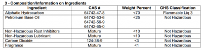

WD-40 ei ole voiteluaine vaan nimensä mukaisesti kosteuden poistaja (wd = water displacing).
Whee se jaksaa levittää tuota WD-40 vastaista propagandaa ;). Jos sinä et ole kokenut ainetta mihinkään voitelua kaipaavaan kohteeseen hyväksi, niin ei tarkoita, etteikö muut olisi voineet. Ei se mikään ihmeaine ole, eikä joka paikassa ominaisuudet riitä, mutta moneen kohteeseen ihan passeli voiteluakin ajatellen. Ihan vastaavasti kuin esim. CRC:ltä löytyy vastaavia aineita. Tuo koskeudenpoistoko sen mielestäsi tekee, että se ei voi toimia voiteluaineena? Se kosteusko siellä sitten auttaisi? Mainospuheet on mainospuheita, mutta yhtä lailla aineen ominaisuuksista: "VOITELEE: WD-40 sisältää voitelevia ainesosia, jotka leviävät laajalle ja tarttuvat lujasti kaikkiin liikkuviin osiin."
3 263
jos lisää mussutettavaa löytyy.
Mussutettavaa? Eli heti kun on eriäviä mielipiteitä tai käyttökokemuksia, niin se on mussuttamista? Ok. No, samalla logiikallahan se oma ensimmäinenkin viestisikin oli sitten sitä mussuttamista, joten samassa veneessä ollaan. Vaan turhapa tästä enempää onkaan vääntää, kun vapaassa maassa jokainen voi haluamaansa kohteeseen sitä WD-40 tai vastaavaa käyttää, tai olla käyttämättä. Ihmetyttää vaan, että onko sinulla oikeasti kyseisestä aineesta noin huonoja kokemuksia, vai mistä se WD-40 -vastaisuus sitten johtuu.
Reino88
332
Niin... :D Sattui WD-40 olemaan sellainen purkki, joka löytyi varaston perukoilta. Paskaa, ruostetta ja muuta muhjua oli akselin ympärillä, jotka ensin poistin mekaanisesti. Sitten tuota perään, tosiaan purkissa lukee myös se sana "voitelu" ;) Sitä ei pysty kukaan sanomaan, mikä sen jumittumisen tarkalleen aiheutti, mutta edellä mainitut toimenpiteet ainakin auttoivat. Ensi kerralla laitan sitten jotain muuta jämäainetta (jos jumittuu heti uudestaan)!
maximi
270
Miten voi olla samanaikaisesti voiteleva ja tehokas rasvan poistaja ;) Minkähänlainen voitelu sinne lopulta jää. Ja kuten jo todettu sen pääkäyttötarkoitus on kosteuden poisto, ei voitelu. Markkinamiehet on kyllä keksineet kaikkia käyttötarkoituksia sille hehheh. Noihin ''yleis'' aineisiin on haluttu vähän jokaista ominaisuutta ja hyviä ei ne ole oikein mihinkään. Jokainen saa toki käyttää mitä haluaa, mutta joka kohteeseen löytyy kyllä omat oikeat aineensa. Jatkot voi hoitaa yksärillä jos lisää mussutettavaa löytyy.
KVG.
Haku vaikka "WD-40 MSDS" (MSDS = Materials Safety Data Sheet)
Taitaapa olla about yksi kolmasosa ns "voiteluaineita" tuossa... :cool:
3 263
Ja melkeinpä 2/3 liuottimia... juupajuu
Kyllä, sehän liuottaa todella tehokkaasti jopa itse itsensä, ennen kaikkea ne omat voiteluaineensa. Ja jos jotain sattuu jäämään jäljelle, niin kosteudenpoisto hoitaa loput. Sen lisäksi, että aine on ihan scheissee, se vielä hävittääkin itse itsensä. Melkoinen kusetus kyllä valmistajan toimesta.
