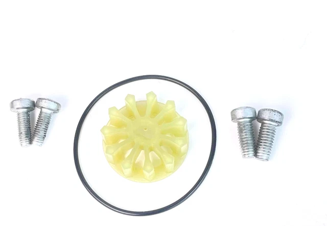

sieltä pumpusta meni sellanen roottori ratas rikki saa marmorilta korjaus sajan
tollanen https://picclick.co.uk/Megane-Cabri...oof-Pump-Motor-295512370645.html#&gid=1&pid=1
tartee o-renkaan ton rattaan ja öljyn
