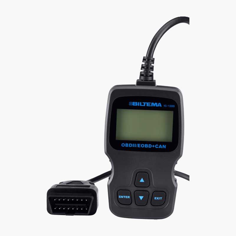

Ostin myös vikalukijan, pykälää "paremman" ku mustis ehdotti, eli Bilteman 15-1310, ku jos oikein ymmärsin siinä olisi myös ainakin osa tehtaiden omista koodeista.
Mutta niinhän siinä sitten kävi, ku tökkäsin ko. masiinan Classicin töpsylään ja laitoin virrat, mitään ei tapahtunut, ruutu pysy mustana. Sitten laitoin sen omaan 2007 Meganen diäseliin, alko lukeen tietoja ja pysähty ilmoitukseen, jotta yhteysvirhe, tarkista ecun yhteensopivuus, tai jotain sen oloista.
Bensapumpulle, kun laittaa virrat pääle, tulee vain 5V jännite. Ilmeisesti bensamittarin anturille, koska se toimii?
Alan kalistua kannalle, jotta Ecu on sökö?
Sulakkeet puhdistettu/mitattu piipillä. Kampiakselin asentotunnistin antaa oikean suuntaisen ohmimäärän (221 ohmia). Avaimen lukija ok., ei siis mene ajonesto päälle, kun laittaa virrat sirullisella avaimella.
Testeri ei saa virtaa OBDII-pistokeesta, eli ei minkäänlaista yhteyttä. Tai sen verran aiheuttaa vikalukija, että kun katkaisee virrat lukijan kiinniollessas ajoneston vilkkuva punainen valo kestää kauan ilmestyä ja ensin tulee erittäin himmeänä ja pikkuhiljaa alkaa kirkastua.
Olisko kellään tietoa, tuleeko bensapumpun liittimeen tuleva 5 voltin jännite ohi Ecun, eli jos Ecu sökö, tulisikin tuo jännite jostain muualta ja pumpun tarvitsema ( 12 v, kuten luulen) tulisi Eculta, joka olisi sökö?
