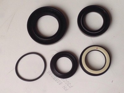

Tarvisisin ehjän tehostetun ohjausvaihteen em. malleista. Asensin aikonaan sellaisen Fuegooni ja nyt se on alkanut vuotaa ATF:ää. Myös tieto, voiko siihen saada tiiviseitä kiinnostaa. Jotain pusliahan on siihen on saatavilla.

Vuoto ei ilmeisesti ole letkusta? Tällöin letkuja tekevä hydrauliikka liike voisi olla avuksi.
Sitten vastaan tuli vielä tuollainen seal mate tiivisteen ja pinnan välinen puhdistaja, mikä näytti lelulta

Kiitos vastauksista, vuoto on ilmeisimmin hammastangon tiiviste kun öljy vuotaa vasemman haitarikumin sisältä. maanman ekan viestin linkissä oli räjäytyskuvia, joissa näkyi tiivistekin. Sellaisen löytäminen taitaa olla vaikeata. En kuitenkaan usko, että ko. tiivistettä olisi tehty vain tuohon hammastankoon.
Vaikka tiiviste löytyisikin, sen vaihtaminen saattaa olla haasteellista kun ei tiedä, onko ohjausvaihde kasattu esim. jotenkin prässäämällä.

elFuegolla on tehostettu joka vuotaa tehostuksen hydrauliöljyä. Ilmeisesti rakenne ei ole erillisellä hydraulisylinterillä vaan hammastangon keskiosa toimii sylinterinä. Silloin akselitiivisteet ovat hammastangon sileällä osalla ja kunnostus monimutkaisempi.
Mutta kiitos, kasitoistanen, linkistä R21/25n tiivistesarjaan, taidanpa tilata varoiksi, jos joku rupeaa vuotamaan!

Ranskankielisellä espace foorumilla oli tiiviste asiaa pohdittu ja kyselty. Ei ilmeisesti ole saatavilla. Tiivisteen mitaksi oli kirjattu 25 * 38.2 * 7. Sisällä on vahvikerengasratkaisu.
Ohjaustehostin on "cremaillere direction assistee" "servolenkung"
Tiiviste "Bague d'étanchéité"
Täällä mm räjäytyskuvia https://www-espace--freunde-net.tra...ch=http&_x_tr_sl=auto&_x_tr_tl=en&_x_tr_hl=fi
Noilla stefan mitoilla google löysi heti esim. tuolta==>>https://e-simmering.pl/en_US/p/Shaft-Seal-25x38,2x7,2-CORTECO-12016926B/1728
