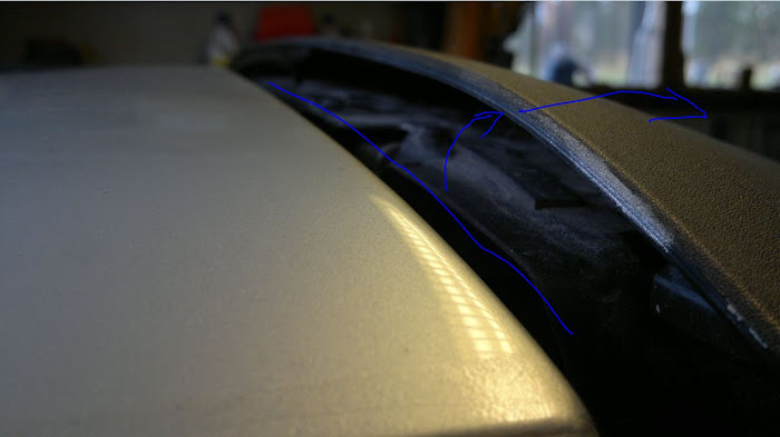

Löytyi ulkopuolelta 2 T-15 ruuvia, sisäpuolen nurkista pari samanlaista lisää ja sisäreunasta kolme klipsiä, mutta vielä kanittaa jostain aika tukevan oloisesti, mistä?
Pitäisi saada irti kun lisäjarruvalo ei toimi. Ei myöskään takalasin lämppäri, hyvä mahdollisuus että johdot poikki, menevätkö samassa nipussa? Uusi lisäjarruvalo on kai aika arvokas?

Olisko tästä kuvasarjasta iloa:
https://picasaweb.google.com/114707240874147947154/K56TakaluukunLisajarruvalo
Oleks nämä "avannut"? Näitä on neljä kappaletta.
Samoin näitä T20 ruuveja on neljä.
Näitä on siis vain kaksi.
kun noi on auki, nousee toi lippa näin pois paikaltaan. Jarruvalo + lasin grillin johdot menee samas nipus oikeasta reunasta.. Jos rillin johdot on yhtä rapeat kun mun, ne tartteis vaihtaa koko matkalta (auton sisältä kans).

Laguna00 sanoi:
Kiitos, havainnollinen esitys. Onkohan spoilereita erilaisia, kun omassani noita klipsejä ei ole kuin kolme? Nuo pari valkoista 'sokkaa' ovat luultavasti ne vielä kanittavat osat.
Tosin en ole vielä kokeillut uudestaan, huomasin tänään pimeällä ajaessani, että lisäjarruvalohan se siellä taustapeilissä jarrutuksissa loimotti iloisesti :)
Varmaan ekan irrotusyrityksen liikuttelussa oli tullut kosketukset kuntoon, mutta voihan se taas pimetä nopeasti uudelleen...
