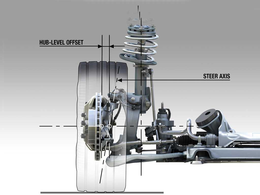

- Perfohub etutuenta, ala/yläpallonivelet. Pelkkä olka-akseli kääntyy, tolppa pysyy paikallaan.

Tässä vielä kuva perfohubin periaatteesta
