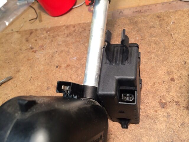

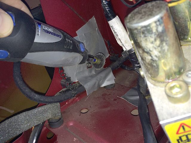

Tänään kärsimysnäytelmässä palattiin vanhan tragedian tapahtumapaikalle, eli vasemman takakulman tienoille sähköantennin äärelle. Kuten aiemmassa vuodatuksessani seloksitein, antennin sähkömekaniikka on kunnossa mutta sitä ohjaava järki tuntuu olevan jossain kaukaisella laitumella, kaukaisessa galaksissa. Eli diagnoosini oli spockmaiseen logiikkaan perustuen ja mihinkään syvällisempään mittaustulokseen perustumatta: viallinen ohjainboksi. Uusi tuli tilattua Briteistä car-masts-uk -nimiseltä ebay-kauppiaalta, ja vaihtoajan (lue: inspiraation) sain lopulta tälle päivälle.
Uudesta ohjainboksista sai vaikutelman, että se saattaisi olla vaihdettavissa irroittamatta antennia autosta, mutta halusin pelata varman päälle ja tehdä vaihdon antenni tiukasti kätösissäni. Niinpä ensin antenni irti autosta. Ensin antennille tuleva moninapaliitin irti, sitten antennikaapelin lukituskaulus kiertämällä auki ja vielä maakaapelin pultti auki korista. Sitten katon hydraulipumpun kaksi kiinnityspulttia pois jotta pumppua saa siirrettyä sen verran sivuun että päästään avaamaan antennin kiinnitysruuvi. Eli minun taitotasollani: päästään pyöristämään ruuvin kanta.  >:( Ruuvi istui tosi tiukassa, ja jotenkin se sitten vaan lipsahti... No, ei muuta kuin järeämpi "avain" verkkovirran jatkoksi:
Dremelöin ruuvinkantaan uran talttapäiselle ruuvikärjelle, jolla ruuvi viimein aukesi. Nuo kuvassa olevat ilmastointiteipit ovat Dremelin lipsahduksen varalta, joten ei yrittänytkään lipsahtaa. Jos teippejä ei olisi ollut, olisi varmuudella lipsahtanut.  ;D
Kun ruuvi oli pois, niin antenni irtoaa korin läpivientikumista painamalla alaspäin, minkä jälkeen antenni on manipuloitavissa ulos autosta. Vasemman takavalon irroittaminen kestää puolitoista minuuttia ja helpottaa hommaa 173 %.

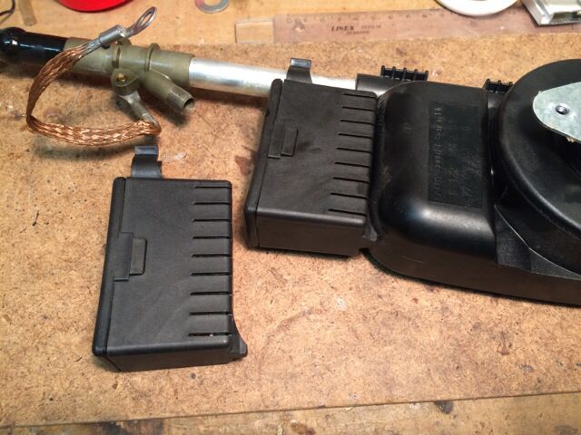

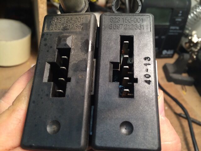

Antenni työpöydällä vertasin vanhaa (vas.) ja uutta (oik.) ohjainboksia toisiinsa, ja ainakin kuoreen valetut osanumerot olivat identtiset. Alkuperäinen vaikutti valmistetun vk 34/2001 kun taas uusi on tuoreempi tapaus vk 40/2013 -leimallaan, mikäli tulkitsen noita merkintöjä oikein:
Vielä hieman laajempi näkymä, vanha boksi vielä paikoillaan ja uusi irrallaan vieressä:
Ohjainboksi kiinnittyy antennimastoon mustalla klipsillä, ja kun boksia vetää sivulle niin klipsi vapautuu mastosta ja samalla vapautuu antennin moottorille virran vievä kaksinapainen liitin:
Uusi ohjainboksi asentui paikalleen vastaavasti vain paikoilleen työntämällä, eli todella helppo ja nopea plug&play -korjaus. Vanhassa boksissa oli viisinapaisen moninapaliittimen reunimmaisen navan peittona muovinen korkki, joten siirsin sen uuteen boksiin vastaavaan paikkaan. Auton johtosarjassa oleva moninapaliitinhän on vain nelinapainen, josta siitäkin on vain kolme napaa käytössä.

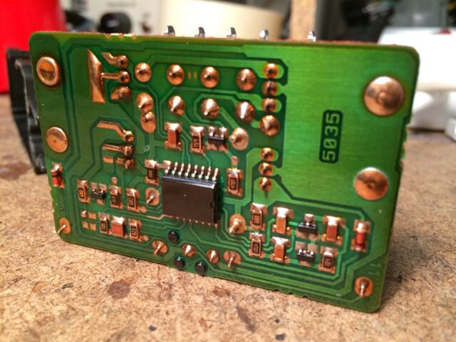

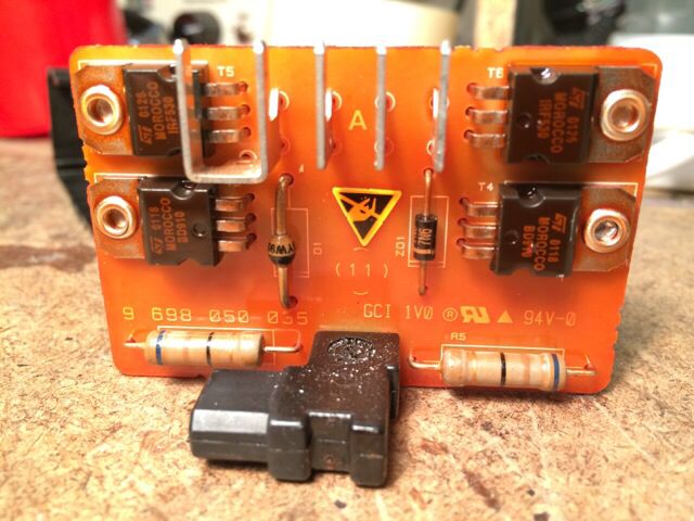

Lopuksi vielä pari kuvaa vanhan ohjainboksin sisuskaluista, jokin logiikkapiiri, neljä regulaattoria(?) ja muutamia muota komponentteja siellä vaikuttaisi olevan:
Jotainhan sieltä on kärähtänyt, mutta tällä hetkellä onnistuneen korjauksen aiheuttama endorfiinien eritys on sen verran voimakasta, ettei paljon jaksa kiinnostaa...  :)
