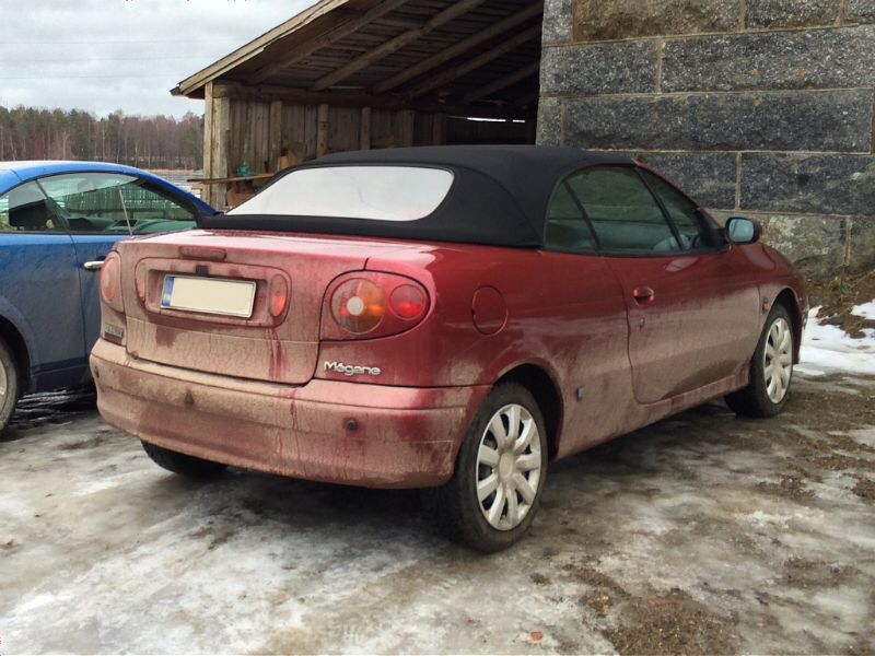

JaLen tavoin minäkin viimein toteutin jossain takaraivon tienoilla pitkään kyteneen tarpeen hankkia harrasteeksi katoltaan pehmoinen Renault. Minun tapauksessani siis pehmeäkattoinen auto pehmeitä puhuvalle, ilmiselvästikin vaikeassa keski-iän kriisissä piehtaroivalle miehelle. Kaikin puolin arkkityypillistä.
Kyseinen yksilö on laivattu Saksasta Suomeen alkukeväästä 2012. Melkoisesti ja melko huoletonta elämää nähnyt yksilö, joten pikkukorjailtavaa on tiedossa melkoisesti. Mutta suuremmitta kolareitta elämästään selvinnyt perusterve ja -ruosteeton yksilö, jolla pääsee nauttimaan glasnostin jälkeisestä avoimuudesta tarvitsematta ensin suorittaa monivuotiseksi venyvää täysentisöintiä.  ;)
Auto on tyyppiä EA1S, eli konepeiton alle on sijoitettu 1998 cm3 16-venttiilinen F4R-746 -moottori, vaihteistona kärsii 5-vaihteinen JC5. Moottori on hyvin suora esiaste seuraavana vuonna esitellyssä Megane II:ssa olleelle moottorille suorasytytyksineen, mutta tässä versiossa ei onneksi ole vielä sitä surullisen kuuluisaa juuttuvalla venttiiliajoituksella olevaa hihnapyörää vaan venttiilinajoitus on kiinteä. Tehoa valmistaja väittää uutena olleen merenpinnantasolla ainakin 102 kW eli kauroja rouskuttavaan muotoon kirjoitettuna 139.
Varustetaso on Privilège eli silloisten Saksan markkinoiden paras varustetaso. Lisäksihän valittavissa oli vielä neljä lisävarustepakettia, en tiedä onko tähän yksilöön ruksattu mitään niistä. Joka tapauksessa listalta löytyy tässäkin muodossa hyödyllistä ja hyödytöntä esitteentäytettä kuten ilmastointi (manuaalinen), sähköhydraulikäyttöinen katto, nahkaverhoilu, ja rengaspainevahti.
Ilmojen lämmettyä on tarkoitus ensin tehdä muutama välttämätön huolto- ja korjaustoimenpide. Perushuolto eli öljyt, suodattimet, tulpat ja jäähdytysneste. Moniurahihna ohjainrullineen pitää kitinää joten ne menevät vaihtoon. Kabiinin puolella lämppärin kenno puskee vihreää hikeä, joten kenno on uusittava. Lisäksi pakoputkessa kuuluu pieni vuoto ja se kolkkaa pohjaan, joten siinäkin pientä säätötarvetta. Viimeisenä (toistaiseksi) havaittuna vikana moottorin vikavalo syttyy pitkän tyhjäkäynnin jälkeen ja Clip ilmoittaa vikaa olevan jossain O2-anturissa. Johtuisiko sitten pakoputken vuodosta, viallisesta lambda- tai map-anturista? Täytyy paneutua siihenkin.
Mekaniikan tultua kuntoon voikin sitten mielialan ja viitsimisen mukaan alkaa ehostaa ulkoasua ja sisustaa, joissa siis niissäkin riittää työsarkaa. Kyljet on koristeltu perunasäkkiefektillä, joten jossain vaiheessa on yhytettävä joku "maaliton" pellinoikoja, ja jotain täytyy keksiä noiden kammottavien peruutustutkan antureiden häivyttämiseksikin. Positiivisina puolina autossa on varsin ehjä katto ja muovinen takaikkuna, joten sillä suunnalla riittää kevyt puhdistus-, kyllästys- ja kiillotusprojekti.

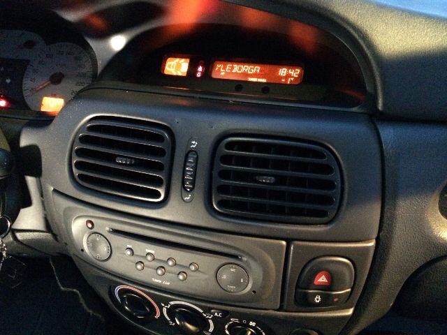

Jotain pientä puuhasteluakin on jo tullut auton parissa harrastettua, sen mitä lämpötilat pihalla ovat antaneet myöten. Lähinnä radiovarustusta on tullut downgreidattua (tai upgreidattua, riippuu katsantokannasta). Autossa oli asennettuna pari vuotta vanha Pioneerin MP3-soitin mallia halpa eli DEH-140UB, näytössä paljon nuorekkaasti liikkuvaa grafiikkaa. Radion sovitekehys vanhemman mallin vaaleanharmaa eli ympäröiviä tummanharmaita paneeleja huomattavasti vaaleampi, radion etulevy puolestaan kiiltävän musta eli ympäröiviä paneeleja huomattavasti tummempi. Auton oma radionäyttö pimeänä ja rattikake ei toiminut.
Ensimmäisenä toimenpiteenä suihkaisin sovitekehyksen mustaksi ja vaihdoin radioksi vanhasta  Megane II:stani hyllyyn jääneen Pioneerin mallin DEH-P55BT. Seuraksi Pioneerin näyttö- ja rattikakeadapteri, jotta auton alkuperäiset lisäkkeet futaavat tarvikeradion kanssa. Nyt näytti jo hieman paremmalta, mutta jokin ihme oem-tauti on pesiytynyt kroppaan kun vieläkään ei oikein kojelaudan olemus miellyttänyt silmää. Puhumattakaan adapterin myötä kojetaulun sisään tungettavasta ylimääräisestä johtohässäkästä.
Kun foorumin jäsen timlehiltä löytyi kohtuuhintaan 2002-mallisesta Meganesta purettu alkuperäinen Tuner List - soitin, niin sellainenhan se sitten piti hankkia ja heivata Pioneerit taas pitämään hyllytasoa kiireisenä. Tuner List on VDO/Philipsin tekele ja sellaisena ei välttämättä vastaanotoltaan tai äänenlaadultaan mitään Korkeaa Loppua, mutta tässä iässä alkaa jo kuulokin mennä joten mitäpä sillä niin väliä. Ainakin kojelauta näyttää nyt orggiksemmalta:
Samalla tuli siistittyä auton radiojohdotukseen tehdyt karmeat viritelmät. Mitä h...lkkarin idiootteja ihmiset järjestään tuntuvat olevan, kun kaikista käytettyinä ostamistani autoista olen radion takaa löytänyt jonkin kotikokin toteuttaman version aiheesta johtosalaatti. Käsittämätöntä tuuria, etteivät autot ole palaneet. Pistää niin vihaksi moinen kädettömyyden määrä että silmissä punertaa (eikä johdu pelkästään nahkapenkkien tuijottamisesta)... Tässäkin tapauksessa ISO-liittimelle tulevassa jatkuvan virran johdossa oli kolme(!) epämääräisellä puristusjatkolla toteutettua haaroitusta, jokaisessa jonkin erinomaisen tarpeellisen lisäkytkennän katkaistu johdontynkä. Virtalukon jälkeisessä plussajohdossa ei sitten ollutkaan enää kuin kaksi jatkosta, ja paksussa miinusjohdossa vain yksi. Oliko kokin into jo tässä vaiheessa alkanut hiipua? No, onneksi sentään sähköantennin herätejohtoon ja nopeussignaalin johtoon oli molempiin riittänyt yhdet jatkot.
Mikähän Paluu tulevaisuuteen - vuogeneraattori autossa oikein on ollut asennettuna?
Paloriskiä pienentääkseni tein sen minkä tässä vaiheessa kojelautaa enemmän purkamatta voin. Moottoriantennin herätejohto ja nopeussignaalin johto oli onneksi jatkettu sen verran läheltä ISO-liitintä, että niissä riitti pituutta poistaa kotikokin tekeleet ja puristaa uudet neitseelliset ISO-pinnit "puhtaaksi" peratun alkuperäisjohdon päähän. Virtajohdoissa sen sijaan katkosten poistamisen jälkeen pituus lyheni niin paljon, että liitin olisi jäänyt liiaksi kojelaudan sisään jotta radiota olisi pystynyt asentamaan paikoilleen. Niinpä ei auttanut muu kuin tehdä lyhyet johdonpätkät, joiden päähän freesit ISO-pinnit, ja nämä johdonpätkät sitten puristettavilla ja kuumaliimaantuvilla kutistesukkajatkoilla kiinni auton alkuperäisiin johtoihin. Ei valitettavasti täysin alkuperäisen oloinen ratkaisu, mutta kestävin ja turvallisin kompromissi tähän kohtaan. Sitten kun kojelauta on irti lämppärin kennon vaihdon yhteydessä niin voisi nuo virtajohdot uusia radiolle tulevaan johtosarjaa täysimittaisina.
Vasemmassa takalokasuojassa oleva sähköantennikin oli ostettaessa mykkä. Neliosaisesta teleskoopista sojotti pysyvästi esillä alin neljännes eikä teleskooppi hievahtanutkaan oli sitten radio päällä tai pois. Kyseiseen Hirschmannin antenniin löytyy netistä aika hyvin tietoa, joten eipä muuta kuin vianetsintään. Ihan ensimmäiseksi irrotin moottorille tulevan liittimen ja totesin, että kaikille kolmelle navalle tulee signaali kuten pitääkin. Yhdeltä pinniltä maa oli kunnossa, ja toiselle tuli 12V kun sytytysvirta kytkettynä. Kolmannelle pitäisi tulla 12V ohjausjännite kun radio kytketään päälle, ja näin myös tapahtui. Eli antennille asti systeemi toimi, vikaa siis itse antennissa.
Ulkopuolelta antennin juuressa oleva mutteri auki, jotta teleskooppi saadaan irroitettua. Tämä tosin vaatii että radio kytketään päälle jolloin moottori työntää teleskoopin ja sen perässä olevan taipuisan hammastetun teflonnauhan ulos. Radion kytkeminen vaan ei saanut mitään aikaan, mutta antennille tulevan sähköliittimen irroittaminen ja uudelleenkytkeminen saivat moottorin heräämään ja teleskooppi ulostui.  :) Samalla varmistui, että ainakaan sähkömoottori tai sen perässä oleva hammaspyörästö ei ole vaurioitunut. Sekin varmistui, että teleskoopin osiot olivat lähes hitsaantuneet toisiinsa kiinni, eli kovin ahkerasti ei piiskaa ole huollettu... Ei ihme ettei moottori jaksanut työntää piiskaa ulos, onneksi laatuantennissa on ilmeisen hyvä vaurioitumisenminimointistrategia ettei esim. moottori ole kärähtänyt.
Vartin verran herkistelyä agentti WD40:n suosiollisella myötävaikutuksella sai pikeentyneen lian pehmenemään ja sain teleskoopin osat liikkumaan. Sitten ei muuta kuin teleskooppi takaisin antennin sisään, eli ohjeen mukaan hammastettu teflonlapamato työnnetään antennin sisään "huulille" ja radiosta virrat pois, jolloin moottori alkaa kelata teleskooppia sisään. Tässä vaiheessa totesin, että radiosta virran poiskytkeminen sai kyllä antennin moottorin heräämään sisäänkelaukseeen, mutta virtojen päällekytkeminen ei laukaissut ulostyöntöä. Sitä varten piti siis aina irroittaa ja uudelleenkytkeä liitin antennilta. Mystistä. Sitä teflonmatoa kun oli pirullisen vaikea syöttää juuri oikeassa asennossa antennin sisään jotta hammasratas saisi siitä otteen, niin teleskoopin paikoilleen saamiseen meni ilman avustajaa varmaan lähemmäs kolme varttia kiroilua. Moottori toimii nimittäin kerrallaan vain n. 10 sekuntia, joten jos sinä aikana ei tärppää niin ei kun taas antennilta liitin irti ja takaisin kiinni jotta moottori "ajaa ulos", sitten kabiinista radio pois päältä ja salamannopea siirtyminen vasemman takalokasuojan tuntumaan ohjailemaan sitä teflonmatoa kun moottori on sisäänvetosuunnassa. Naapureilla oli varmaan hauskaa katsella sitä sinkoilua... ;D
No, lopulta teleskoopin sain paikoilleen ja lukitusmutterin kiristettyä. Edelleenkään ei kuitenkaan radion virtojen kytkeminen saa antennia hereille, joten jotain vikaa antennissa siis edelleen on. Yhden kerran liittimen irroitus- ja kytkentäsyklin jälkeen radion päällekytkeminen kyllä työnsi piiskan ulos niin kuin pitääkin, mutta yhteen kertaan se ilo sitten loppuikin.
Diagnoosiksi jäi, että koska antennin liittimet tulee virrat kuten kuuluukin ja antennin mekaniikka ja sähkömoottori ovat kunnossa, niin vian täytyy olla moottorin ohjauselektroniikassa. Olisiko sen aiemman kotikokin kytkentäseikkailut radion johdotuksessa mahdollisesti käräyttäneet antennista jotain elektroniikkaa? Uusi antenni maksaa halvimmillaan n. 180 euroa, mutta korkean hinnan vastikkeena on onneksi myös korkealaatuinen varaosahuolto. Käytännössä kaikkia antennin osia ja sisuskaluja saa edelleen Hirschmannilta varaosana, joten laitoin moottoria ohjaavan ohjainboksin tilaukseen. Hintaa Suomeen toimitettuna n. 40 euroa, joten jos sen uusimisella korjaantuu (mikäpä muukaan vikana enää voisi olla?) niin ei vielä pankkia tarvitsee räjäyttää.
Pragmaattisemmat yksilöt tietysti huomauttavat, että muutaman euron hintainen lasiin liimattava vahvistinantenni ajaisi saman asian, mutta nyt onkin kyse siitä että autossa olevien varusteiden on toimittava.  ;)
